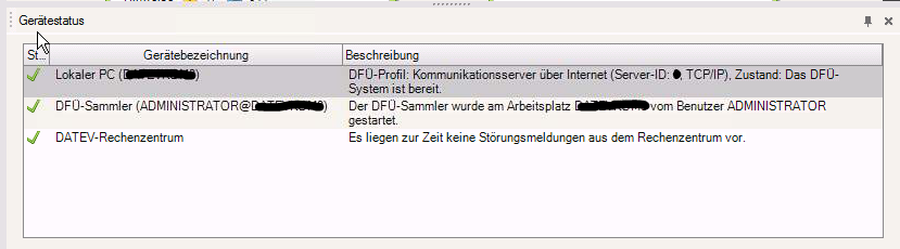

lange hab ich jetzt hin und herprobiert und würde jetzt doch nochmal gerne um Unterstützung bei einer Problematik bitten.
Ausgangssituation: 3 Arbeitsplätze, ein Server, inklusive installiertem Kommunikationsserver.
An den Arbeitsplätzen ist jewiels RZ-Kommunikation über Kommserver eingestellt. ID stimmt überein, TCP stimmt auch überein, eine Firewall steht nicht im Weg. DNS löst auch nach komm-srv-1 auf.
Nun ist ein ein ganzer Komplex an Merkwürdigkeiten:
- Aus Sicht der Anwender: Es können keine DFÜ-Aufträge versandt werden. Auch ein Funktionstest an den AP liefert reproduzierbar ein "CW3102F Das DFÜ-System ist nicht vollständig gestartet"
- Am Server: Nach einem Reboot beschwert sich der Server über eine fehlende Lizenz für den Komm-Server. Wenn man jetzt hingegen am Server den Datev-Arbeitsplatz öffnet, springt die Ampel umgehend auf grün.
- Im grünen Zustand läuft ein Funktionstest am Server schmerzlos durch.
- Wenn ich aus der RZ-Kommunikation (also im Datev-Arbeitsplatz) heraus das DFÜ-System neu starte, wird wieder eine fehlende Komm.-Server-Lizenz bemängelt
- Wenn ich anschließend den Datev-Arbeitsplatz neu starte, springt die Ampel wieder auf grün.
- Der Prozess mntbna.exe läuft am Server nie. Auch nach Neustart vom DFÜ nicht.

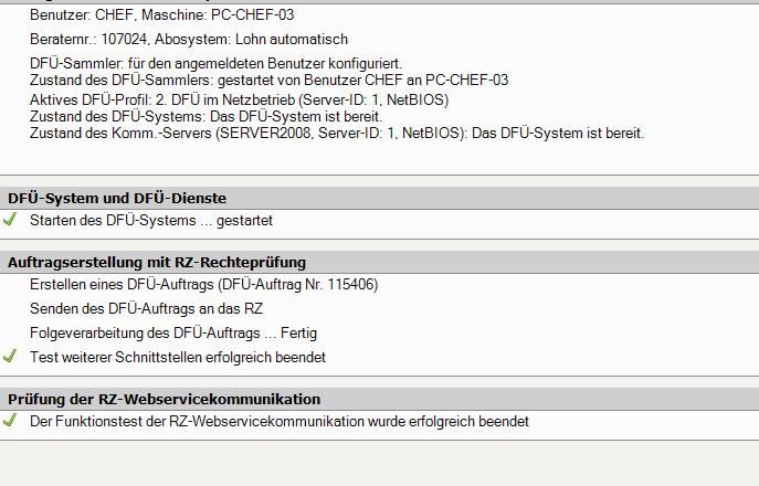

Im optimalen Falle sollte das so aussehen:

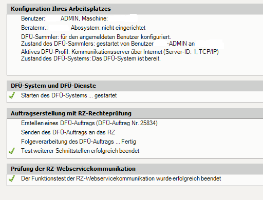

Danke für die Antwort.
Unter den genannten Voraussetzungen (Datev-Arbeitsplatz am Server gestartet bzw restartet) läuft der Funktionstest problemlos:
