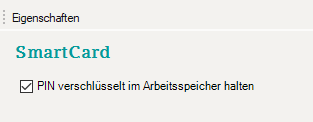

Nur kurz eingestreut:
Im SIPA
d_z_
Nachricht 15 von 15
1143 Mal angesehen
@deusex
Nach erstmaliger Eingabe ist klar. Ist natürlich eingestellt.
Es geht um die Eingabe beim Systemstart, damit die Pin beim Zugriff auf das RZ vorliegt und nicht RZkomm Amok läuft weil die Pin nicht da ist.
Also 1x eingeben - bleibt den Tag erhalten.
