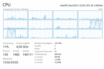

An welchen Schrauben des SQL- Managers kann man drehen, um den Server effizienter arbeiten zu lassen?
Hier ist ein Kern auf Vollanschlag, während der Rest nichts tut. (RAM 64 GB und SSD)

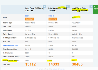

Warum diesen Prozessor?
https://www.cpubenchmark.net/compare/Intel-i7-8700-vs-Intel-Xeon-E-2236-vs-Intel-Xeon-Gold-6246R/3099vs3607vs3854

Und warum? 🤔 12 Kerne mit 2800er SingleThread Wert ist voll im Optimum der DATEV. Bei VMs empfiehlt DATEV min. 2000 Punkte; 2800 sind schon ordentlich. Diese Aussage kann ich daher nicht teilen. An die 3400 Punkte des Ryzen 5 5600 kommt man zwar nicht aber das ist auch nur Nebensache.
Ich dachte immer, dass der DATEV SQL im Fall von @martinkolberg 6 Kerne (die Hälfte) nutzt oder ist das auch ein Relikt aus SQL 2014er Zeiten? Ich finde das Info-DB nicht mehr dazu. Oder DATEV nutzt die Hälfte, wenn mehrere Aufgaben anfallen aber pro Aufgabe gibt's nur 1 Thread. Aber auch so bestätigt das ja die Aussage, dass DATEV eine SingleThread Anwendung ist und daher der Wert 10x wichtiger als die Gesamtsumme aller Kerne ist.
@martinkolberg: Wurden initial vor den SQL Server Umstellungen der DATEV Einstellungen von Hand geändert, die jetzt auch mit in die neuen SQL Server genommen werden? Kann mich da an Einstellungen wie RAM Begrenzung erinnern.
@martinkolberg: Dass die Gold CPU gleich das 10-fache kostet, liegt daran, dass es auch mal eben 10 Kerne mehr sind, die alle auf 3,xGHz jede Menge Strom verbrauchen (205W pro CPU 😲) und man diese Abwärme auch in 1U Servern irgendwie händeln muss und: die Gold CPU ist für 2P Boards gedacht. Dann verbraucht nur die CPU schon mal 410W, ohne RAM, ohne alles. Die E-2236 ist für Single Socket Boards geeignet. Die ganzen Produktionskosten der Gold CPU sind um ein vielfaches höher.

Hier die "zukunftssichere" DATEV- Empfehlung für weniger als 15 Benutzer.
https://apps.datev.de/dnlexka/document/0908081
Ja, da sind wir weit entfernt 😉
Oder hat der goldene Xeon spezielle Eigenschaften, daß die Anwendung SQL- Server schneller läuft?

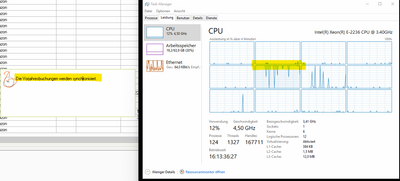

ich habe gerade mal einen relativ rechenintensiven prozess angestoßen und der SQL gönnt sich auf allen 12 Kernen (HT ist aus), gut verteilt, 25 Prozent.
Hab ich so aber noch nie gesehen :-)..

Spricht also für die Nutzung von 3 Kernen. Auch komisch 🤔. Dachte es wären im Fall von 12C dann 6C und ich meine 8C war das Maximum, was DATEV sich gönnt.

Das sind 2 CPUs mit je 6 Kerne. 12 Kerne gönnt er sich grad.
Allerdings ist der Auftrag auch sowas aus der Welt.. mein Arbeitsplatz ist gerade blockiert und scheint ordentlich den SQL zu füttern. Das hatte ich, so lange, noch nie.
Nächstes mal nehm ich ne andere Maschine..

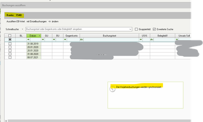

Gerade fahrlässig angeklickt:
Vorjahresbuchungen synchronisieren.
Ist halt das Amazon- Verechnungskonto.
Jetzt bin ich ausgesperrt...  Ja, Hund möchte Gassi....
Nachricht 30 von 52
1753 Mal angesehen
Ich glaub, wir haben ein echtes ReWe- Problem...
Rödelt der jetzt das AMAZON- Konto durch, wenn ich die GewSt ausziffern möchte?
Was ist da los??? (natürlich wieder 10 Minuten Zwangspause...)
