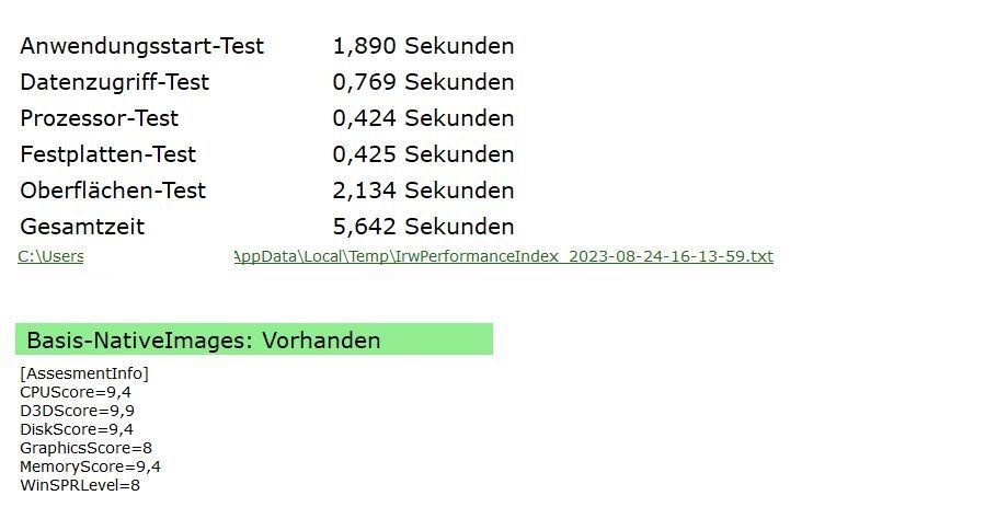

ich versuche, sofern ich es nicht vegesse, immer die automatische optimierung zu nehmen...
@janm
bei unseren SQL-Parametern hat sich nach dem Update nichts verändert (zumindest der vmax RAM war individuell).
@agmü
wie ist euer Index? Wir haben auch die 12er Intel
Ansonsten hat sich am Index nach der 17er quasi nichts verändert...

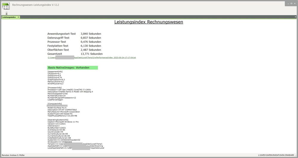

agmü
Nachricht 34 von 45
1409 Mal angesehen
sieht tatsächlich im Vergleich nicht so super aus. Allerdings habe ich bei REWE keine Leistungseinbußen bemerkt.
Der Leistungsindex scheint sich auch nur mit ReWe zu beschäftigen nicht mit dem Rest der DATEV-Software.
Mir bereitet der DAP die eigentlichen Kopfschmerzen - von milchigen Bildschirmen bis zu Komplettabstürzen reicht die Bandbreite des Programmverhaltens.
Andreas G. Müller

Ein kleiner Hinweis zum Leistungsindex-Screenshot von @agmü, die Festplattenperformance ist deutlich unterirdisch....
