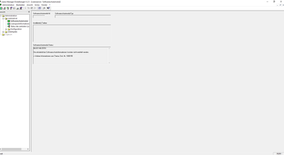

Werden in den Lizenz-Manager-Einstellungen auch das korrekte SWM angezeigt? Oder zeigt er dort immer noch die SWM-ID des mIDentity-Stick an?
Christian Ockenfels
christina_s
Nachricht 14 von 20
4577 Mal angesehen
Wie kann ich das erkennen? Es steht Master-SWM: und dann eine Nummer
Ich weiß leider nicht, wie es "aussehen müsste", wenn alles korrekt ist
chrisocki
Nachricht 15 von 20
4571 Mal angesehen
Wenn es so aussieht, wäre es falsch!
Über die Extras können Sie das SWM entsprechend umkonfigurieren.
Christian Ockenfels
P.S. Falls nicht bekannt: Mit dem "snipping-Tool" können Sie ScreenShots anfertigen und hier posten. In dem Snipping-Tool können Sie auch mit einem Stift Stellen schwärzen. Im Anschluss in den Community-Beitrag einfügen.
christina_s
Nachricht 16 von 20
4568 Mal angesehen
so sieht es bei mir aus
christina_s
Nachricht 17 von 20
4566 Mal angesehen
christina_s
Nachricht 18 von 20
4556 Mal angesehen
habs hinbekommen, musste tatsächlich nur umkonfiguriert werden... vielen Dank für die tolle Unterstützung!!
