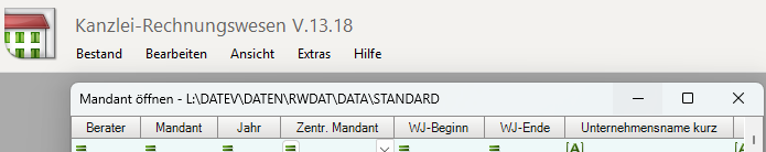

Servus Community,
mit Doppelklick auf die Buchführung, geht Rechnungswesen ohne Mandanten auf. Dabei ist ein zentraler Mandant ausgewählt.
Bestand\Mandant öffnen\manuell suchen.....
augenscheinlich liegt bei der Kollegin keine Verknüpfung der "Schaltfläche" Buchführung 202X mit dem jeweils ausgewählten Mandanten vor.
echter Neustart des Rechners ist gemacht. Problem bleibt bestehen. Jemand eine Idee?

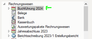

Ergänzung andere Leistungen öffnen sich gar nicht. Also Umsatzsteuer/ Gewerbesteuer/.... reagieren aus der Leistungsübersicht mit Doppelklick nicht.

Schon mal versucht aus der Registerkarte Rechnungswesen/Buchführung einen Bestand zu öffnen?
Nachricht 5 von 11
198 Mal angesehen
Die Bestände können Geoff geöffnet werden. @hansch danke probiere ich morgen aus.
