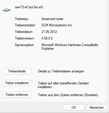

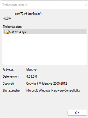

Nachricht 7 von 20
5627 Mal angesehen
Hallo Herr Bär,
das Problem mit der Kernisolierung und dem Treiber oem72.inf habe ich nun auch. Im Geräte-Manager erhalte ich folgende Info...
Wie gehe ich nun vor?
Nachricht 8 von 20
5615 Mal angesehen
Sicherheitspaket compact Version 7.31 schon installiert?
Julia-
Nachricht 9 von 20
5603 Mal angesehen
Ja, ich habe sämtliche Aktualisierungen für Windows und Datev vorgenommen.
Mit dabei...
Nachricht 10 von 20
5582 Mal angesehen
Dann muss man am besten @Andreas_Bär erwähnen. Man weiß ja nicht, wobei er eine E-Mail Benachrichtigung bekommt 😬. Und "mit einer der nächsten Versionen" muss nicht v7.31 heißen. Das kann auch später kommen. Aber wenn Windows 11 wohl so langsam an Fahrt gewinnt.
I don't like SmartCards - I hate them 😠.
@Julia-: SmartLogin ist keine vertretbare Alternative?
Thomas_Neumeier
Nachricht 11 von 20
5530 Mal angesehen
Hallo @Julia- ,
der für das Feature "Kernisolierung" benötigte SCM Treiber wird derzeit noch nicht mit dem Sicherheitspaket ausgeliefert. Von daher müssen Sie den aktuellen Treiber wie oben in der Nachricht 3 beschrieben direkt vom Hersteller herunterladen und installieren.
https://support.identiv.com/scr33xx/
mit besten Grüßen Thomas Neumeier

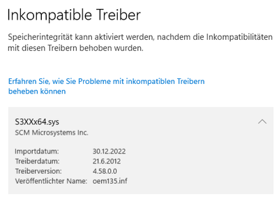

ChrisW
Nachricht 18 von 20
4430 Mal angesehen
Leider lässt sich die Funktion noch immer nicht aktivieren.
Es kommt diese Meldung.
Nachricht 19 von 20
4426 Mal angesehen
muss man deinstallieren.. ging vorher allerdings auch schon ohne probleme.. ausser man betreibt eine vm drauf. vm in vm macht ggfs. probleme.
Andreas_Bär
Nachricht 20 von 20
4238 Mal angesehen
normalerweise werden die alten Treiber mit einem Update vom jeweiligen Hersteller-Setup deinstalliert. Wie das aber so ist bleiben bei machen Systemen scheinbar doch zusätzlich alte Treiber liegen. Das Vorgehen in diesem Fall haben wir jetzt hier beschrieben: Kernisolierung kann wegen inkompatibler Treiber nicht aktiviert werden - DATEV Hilfe-Center
Meistens dürfte es auf diesen Befehl rauslaufen:
pnputil /delete-driver <Veröffentlichter Name> /uninstall /force
Beispiel: pnputil /delete-driver oem999.inf /uninstall /force
Die Zahl nach oem ist je System individuell.
