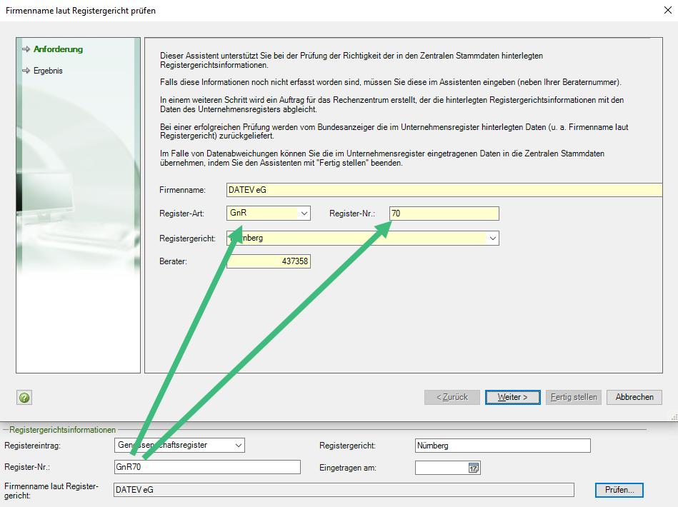

Dropdown Register-Art und Registernummer
Die Register-Art wird in das Dropdown-Feld übernommen, wenn Sie innerhalb der Registernummer eingetragen wurde (siehe Screenshot). Hier gibt es bei unseren Anwendern auch zwei verschiedene Vorgehensweisen. Manche tragen die Register-Art mit in die Registernummer, manche lassen die Register-Art weg und tragen nur die Register-Nr. ein.
