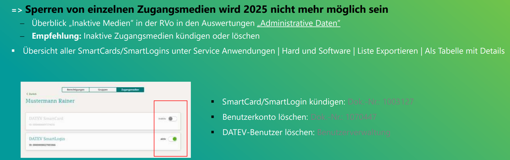

Nachricht 14 von 17
557 Mal angesehen
es hat sich nach den ersten drei Admin-Workshops in Dortmund, Köln und Frankfurt, eine Änderungen ergeben.
Anbei der aktuelle Plan, der auch in dem aktualisierten Foliensatz zum Download bereitgestellt wurde.
Mein Appel: Räumen Sie auf, aber heute erst einmal Fußball schauen und unserer Deutschen Mannschaft die Daumen drücken.
Oliver Wies

@erickibler
Natürlich, Sie können aber auch jetzt schon tätig werden. Eine Auflistung haben Sie in den Administrativen-Auswertungen in der Rechteverwaltung online
Oliver Wies
