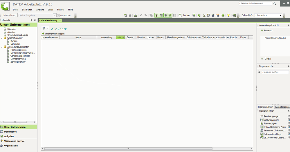

Liebe Community,
nach einem Softwareupdate ist der DATEV Arbeitsplatz ohne Inhalt (bei "Lohnabrechnung" sowie bei "Rechnungswesen")
Über das Startmenü kann ich LODAS starten, für REWE hat mir unser Datev-Partner vor Ort
eine Verknüpfung auf den Desktop gelegt. Die Daten sind also alle vorhanden.
Leider wusste er auch nicht, wie er den Inhalt dort wieder herstellen kann.
Er meinte, das wäre ein Problem von DATEV.
Hat jemand evtl. schon mal das gleiche Problem gehabt und/oder kann helfen oder muss ich mich doch an die
DATEV wenden?
Viele Grüße CC

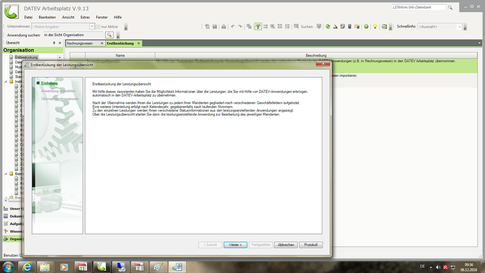

Hi,
Frage: Wenn die "Bestandsdienste Rechnungswesen" geöffnet werden, sind dann in dem Bestandsmanager Datenbestände zu sehen? Gleiches bei LODAS --> Mandant / Mandanten-Manager?
Wenn ja, dann mal bitte im DATEV-Arbeitsplatz eine Erstbestückung der Leistungen durchführen. Erstbestückung der Leistungsübersichten
Chr.Ockenfels
chrissii
Nachricht 3 von 9
1153 Mal angesehen
Hi,
Bei Rewe sind unter "Bestandsdienste Rechnungswesen" Datenbestände zu sehen.
Kann ich also hier ohne Probleme die Erstbestückung starten?
CC
chrisocki
Nachricht 4 von 9
1153 Mal angesehen
Ja, die Erstbestückung kann jederzeit durchgeführt werden.
Chr.Ockenfels
chrissii
Nachricht 5 von 9
1153 Mal angesehen
Ich habe nun die Erstbestückung durchgeführt.
Leider immer noch keine Veränderung.
Verzeichnis ist weiterhin leer
Grüße CC

Hallo CC,
das liegt evtl. am eingestellten Filter (oben links auf der Registerkarte).
Alexander Schreiber
