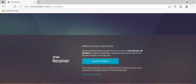

für die DATEVasp-Kanzleien: Ausgehend von dem Dokument 1020121, wird zukünftig der Microsoft Edge als ausführender Browser für die DATEVasp-Anmeldung bzw. für den Aufruf des Citrix-Receiver genutzt. Ist soweit klar und durchaus wünschenswert.
Leider nervt ein Edge in den Standard-Einstellungen ein wenig bzgl. des Receiver-Aufrufs. Benutzer können hier Haken setzen und den Aufruf bestätigen, als Admin möchte ich mich nicht darauf verlassen.
Deshalb der Tipp für alle Workstationen innerhalb eines AD:
Gruppenrichtlinien-ADMX runterladen und in den PolicyDefinitions integrieren. In den dann netzweit verfügbaren GPO habe ich diese Eintragungen vorgenommen:
"Liste zulässiger URLs definieren" --> https://start.asp.datev-cs.de
"Favoriten konfigurieren" --> [{"url":"https://start.asp.datev-cs.de", "name": "DATEVasp starten"}]
"Favoritenleiste aktivieren" --> aktiviert
"URL der neuen Tabseite" --> about://blank
"Loopbackverarbeitungsmodus für Benutzergruppenrichtlinien konfigurieren" --> Zusammenführen
Vielleicht hilft es dem ein oder anderen Kollegen.

Hi @chrisocki 👋!
Weil @siro mich auf meinen Einsatz des IE11 hingewiesen hat 😇 und ich einmal Langeweile hatte, habe ich manuell das DATEVasp Zugangspaket 2.8 installiert und deine GPO @chrisocki nachgebaut.
Ergebnis: Passt alles. Aber ich muss immer noch 3x auf ja oder öffnen oder sonst was klicken, bis sich der Citrix Receiver öffnet.
Loopback habe ich nicht aktiviert, weil der Test Laptop in einer eigenen UO liegt und nur dort die neue GPO angewandt wird und ich alle Einstellungen in der Computerkonfiguration gesetzt habe. Passt also alles. Wie oft musst Du noch klicken @chrisocki?
Alle, die den MS Edge zum Standard machen wollen: Festlegen von Microsoft Edge als Standardbrowser Simple as that 👍. Nur die PDF Option würde ich aus der XML entfernen, wenn z.B. doch der Adobe Reader drauf ist.

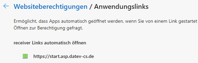

Hi @chrisocki!
Also ich muss trotz GPO einmal auf Receiver ermitteln klicken und dann den Haken setzen und auf öffnen klicken.
Mehr kann man nicht automatisieren oder den Usern abnehmen 🙁?

Hi @chrisocki!
Genau der Eintrag, welcher dann gesetzt wird, finde ich zwar in den Einstellungen, kann ihn aber via GPO nicht setzen...
Einstellungen | Cookies und Websiteberechtigungen | Anwendungslinks
Vielleicht findet sich hier noch ein Wissender...
Und ja, bei Chrome ist es genauso, da die Codebasis annähernd die Gleiche ist...

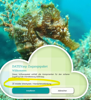

Auch nicht per Skript möglich: installiere einfach? Der mobile Arbeitsplatz ist ja nur eine Verknüpfung auf dem Desktop, die man per GPO ausrollen kann. Das ist ja das kleinste Problem. Aber wenn das Setup einfach stehen bleibt 😲 ... Und nein, auch eine Info-E-Mail vorher hilft nicht, wenn sich doch einer mal verklickt und dann anruft.
Mein Ziel: Alles still, leise und "heimlich" im Hintergrund, dass niemand etwas davon merkt und es einfach nur läuft. Dauerhaft. Zuverlässig. Mit DATEV wohl nicht möglich. Weißt Du warum es keine MSI gibt 🤔? Geht das technisch einfach (wieder) nicht?
Bei der initialen DATEVasp Umstellung habe ich noch Turnschuh-Administration gemacht, weil man so auch gleich ein einheitliches Windows 10 ausrollen konnte. Aber so langsam brauchen wir da eine funktionierende Lösung. Kann mir eine schönere Tätigkeit vorstellen, womit ich mein Geld verdiene 🙄.

Hi,
ist mir schon klar. Aber das Setup bleibt bei diesem Bild stehen:
(Nicht wegen dem Seepferdchen...)
DATEV müsste in dem Setup-Paket Schalter vorsehen, damit im einem Script der GPO dann "aspzugangspaket.exe /silent" oder für die mobile Variante "aspzugangspaket.exe /silent /mobil" aufgerufen werden kann.
Gern auch abgekürzt /s und /s /m
Ob es technisch nicht, geht? Keine Ahnung... Vielleicht kommt es zu Nachfolgeproblemen, da ja aus dem Paket noch MSI-Files (Citrix) gestartet werden...

2692 Mal angesehen
eine Skriptbasierte Installation des DATEVasp Zugangspaketes ist bereits heute möglich.
Folgende Parameter stehen dabei zur Verfügung:
  • /mobile: Installiert die Komponente Mobiler Arbeitsplatz (nur in Kombination mit /quiet verwendbar).
  • /install: Startet die Installation.
  • /quiet: Führt die Installation ohne Benutzereingaben durch
  • /log ***: Legt das Installationslog individuell ab (Standardmäßig in %temp% zu finden)
Die Informationen dazu bzw. ein Beispielaufruf ist in der Info-DB zu finden:
DATEVasp Zugangspaket: erweiterte Funktionen

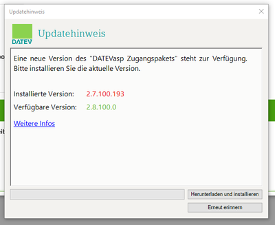

Kann man den Updatehinweis via GPO auch unterdrücken?
Unsere Notebooks haben zwar lokale admin-Rechte aber nicht unsere restlichen Clients, die dann vor die Wand fahren, wenn man auf aktualisieren drückt.
Uns hatte man einmal mitgeteilt:
Computer\HKEY_LOCAL_MACHINE\SOFTWARE\WOW6432Node\Policies\DATEVeG\Components\B0000524
REG_DWORD: AutoUpdateDisabled=1
REG_DWORD: SipaUpdateAdministrationMode=9000000
Das scheint aber nicht zu greifen. @Andreas_Raab: Stimmen die RegKeys nicht?

die genannten RegKeys sind korrekt, beziehen sich jedoch auf die Auto-Update Funktion im Sicherheitspaket.
@metalposaunist: Der Updatehinweis im Screenshot (neues DATEVasp Zugangspaket) kann ebenfalls deaktiviert/unterdrückt werden. Bitte dazu die „DATEVUpdateChecker.exe“ aus dem Windows-Autostart entfernen.

Nachricht 20 von 22
2531 Mal angesehen
Danke @Andreas_Raab! Hat DATEV dazu eine GPO Vorlage? Was man wo einstellen muss, wenn man eine OU hat, die nur User beinhaltet?
Unter shell:common startup und shell: startup liegt nichts dergleichen. Nur wenn ich in den Autostart via Taskmanager schaue; aber wie ich das da via GPO rausbekommen bei jedem der 140 User - nein, manuell von Hand bestimmt nicht.
EDITH: Computer\HKEY_LOCAL_MACHINE\SOFTWARE\WOW6432Node\Microsoft\Windows\CurrentVersion\Run
Dort den REG_SZ: DATEVUpdateChecker= "C:\Program Files (x86)\DATEV\PROGRAMM\ASPZugangspaket\DATEVUpdateChecker.exe" -Sleep 10000 löschen, richtig?
chrisocki
Nachricht 21 von 22
2525 Mal angesehen
Hi,
hab auch vergeblich gesucht...
Aber in der Registrie liegt das Teil...
HKLM | SOFTWARE | WOW6432Node | Microsoft | Windows | CurrentVersion | Run
--> DATEVUpdateChecker (REG_SZ)
Und somit könntest Du den Key mit einer GPO rauskicken...
Christian Ockenfels
Nachricht 22 von 22
2510 Mal angesehen
Update: it just works! I love GPP 😍!
@Andreas_Raab: Steht sowas auch in einem Info-DB? Ist sicherlich für einige interessant, die keine Turnschuhadministration wollen.
