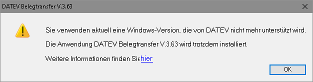

Die Installation auf einem System mit Windows Server 2016 (DATEV-Plattform DVD 13.1) lässt sich ebenfalls installieren, allerdings mit dem Hinweis, dass dieses Betriebssystem von DATEV nicht mehr unterstützt wird.

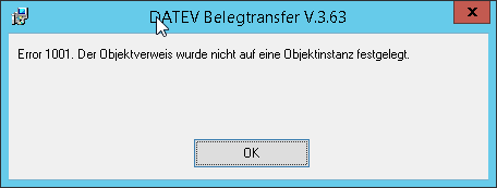

Die Installation auf einem System mit Windows Server 2012R2 (DATEV-Plattform DVD 13.1) lässt sich nicht installieren mit der Fehlermeldung "Error 1001. Der Objektverweis wurde nicht auf eine Objektinstanz festgelegt."

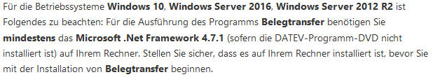

Die Installationsvoraussetzungen (https://www.datev.de/web/de/service/software-auslieferung/download-bereich/betriebliches-rechnungswesen/belegtransfer/) lassen eine Unterstützung für Server 2012R2 vermuten.
.NET Framework ist in der erforderlichen Version vorhanden.

Ich kann dazu etwas beitragen. Habe mich an Version 3.61 angehangen; kann Ihren Error 1001 auf 2012 R2 nachstellen: Fehler bei Installation Belegtransfer V3.61 / 3.63

  • Ab Version 3.63 prüft der Belegtransfer automatisch, ob die Betriebssystem-Version noch offiziell unterstützt wird. Bei der Installation in der Server-Umgebung prüft der Belegtransfer gerade einen inkorrekten Registry-Schlüssel ab. Daher wird fälschlicherweise die Hinweismeldung bei Server 2016 und auch bei 2012R2 angezeigt. Der Bug wird gerade ausgebaut.

Zur Fehlermeldung 1001 auf Server 2012R2
  • Zur Zeit sind wir in der Analyse des Fehlers. Stutzig macht uns vor allem die Konstellation auf einem frischen Server.

Mir scheint es vom Installationsablauf her so zu sein, dass in dem Moment, wenn die Hinweismeldung ("nicht unterstütztes Betriebssystem") erscheinen müsste, bei Server 2012R2 der Abbruch ("Der Objektverweis wurde nicht auf eine Objektinstanz festgelegt") erfolgt.
Soll heißen, der Hinweis zum nicht mehr unterstützten Betriebssystem scheint den anschließenden Fehler 1001 zu verursachen.

vielen Dank für den Hinweis! Es lag an dem leeren Key auf den Servern 2012R2 in Verbindung mit der Hinweismeldung. Die Entwicklung hat die Bugs ausgebaut und die neue bereinigte Version steht voraussichtlich morgen zum Download bereit. Die Prüfung auf die Betriebssysteme funktioniert nun ordnungsgemäß und die Installation unter Server 2012R2 ist ebenfalls möglich.

Auf Server 2016 erscheint weiterhin die Meldung, dass das Betriebssystem nicht mehr von DATEV unterstützt wird. Da aber die Installation nach 15 Sekunden automatisch weiter geführt wird, ist dies nur noch ein kosmetischer Aspekt.
