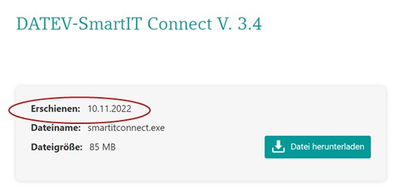

Nicht hilfreich für den hier aufgeführten Fall, aber für SmartIT erschien offensichtlich schon eine künftige Version!?
Scheint wohl jetzt öfter vorzukommen...

Du meinst DATEVasp online, weil der Download der Citrix Datei nicht mit dem Citrix Receiver geöffnet wird. Ja, das ist gut möglich, stimmt. Daran hatte ich gar nicht gedacht. Aber es fällt auch niemanden auf, dass der Browser startet statt Citrix 😂. Dazu muss man wieder Techniker sein? Wenn die Banane plötzlich blau statt gelb ist, merken das alle sofort. Wenn man doch nur ein bisschen mehr Obacht auf IT hätte.
@Nutzer_8888: Amerikanisches Datumsformat. Gemeint ist 11.10.2022 😜.

Nutzer_8888
Nachricht 7 von 11
886 Mal angesehen
Gemeint ist wohl der 10.11.2021, aber vielleicht werden die Datumsangaben irgendwie von einer KI gesteuert...
