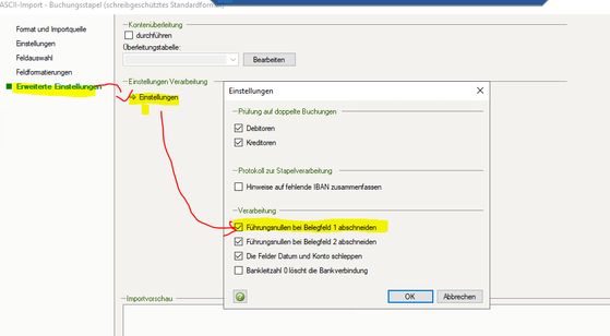

das sollte man einstellen können. Zumindest gibt es die Option. Getestet habe ich das noch nicht:

In der Stapelverarbeitung gibt es rechts oben Einstellungen. Dort sind die gleichen Verarbeitungsmodalitäten wählbar wie beim ASCII-Import.

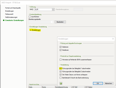

Das frag ich mich auch bei jedem Import... sollte dringend mal von DATEV geändert werden. Die Standard-Einstellung macht ja mal so gar keinen Sinn.
Und das ist ja nicht nur beim ASCII-Import so, sondern auch, wenn man Daten im DATEV-Format importiert.

Das wird sich sogar gemerkt. --> Erschreckend ist eigentlich, dass man überhaupt auf eine so abwegige Frage kommt.
