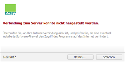

Verbindung zum Server konnte nicht hergestellt werden.. Fehler-Details werden nachstehend dargestellt
Server kann nicht gefunden werden
Error #12002 in [HttpSendRequest]: http://mfb11.datev.de/: -2147483637 (Http Component error)
Error #12002 in [HttpSendRequest]: http://mfb01.datev.de/: -2147483637 (Http Component error)
Log messages:
Session; Http Proxyinfo retrieved from: WinINet; 2020-11-25 14:33:14
Session; Connection preparation has completed; 2020-11-25 14:33:19
End of log messages.

Hallo Herr @David_Ruehl ,
danke für die Info. Ich hatte diesen Fehler gestern auch während ich mit bei einem Mandanten aufschalten wollte.
Warum wird denn in der Fehlermeldung nicht der Hinweis auf das DMS Dok aufgenommen?
Der (Anwender-) Hinweis:
Error #12002 [http Send Request]
hat mir nicht wirklich weitergeholfen (vor dem Mandanten, als "online Kanzlei").
MfG H. Meyer
