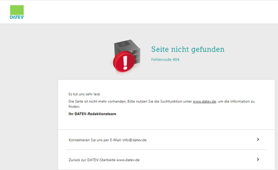

Leider hilft mir die verlinkte Fehlerbeschreibung nicht wirklich weiter.
Bei den betroffenen Kollegen erscheint keine Fehlermeldung, sondern die WTS-Sitzung erkentn gar keine Smartcard.

Broken Link gefixt  ; www.datev.de/sipacom

geben Sie den Link mal händisch ein - dann funktioniert er und sie werden auf diese Seite
https://www.datev.de/web/de/service/software-auslieferung/download-bereich/it-loesungen-und-security/sicherheitspaket-compact/
weitergeleitet.
