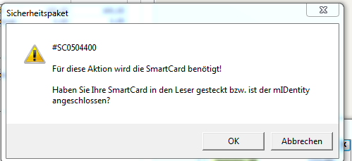

einer unsere Kollege hat seit den letzten 10.1 Update ebenfalls Probleme mit dem SmartCard Reader, es poppt immer wieder folgende Meldung auf...
auch nach Neuinstallation des Sicherheitspakets, ist es nicht behoben. Diese Meldung kommt immer wieder (auch wenn Datev geschlossen ist).
Kartenlesegerät wurde bereits umgesteckt auch deinstalliert und wieder neu installiert sowie die USB-Treiber. Diese Meldung ist einfach nur nervig, kann man diese irgendwie abschalten?

Hallo Herr Kunz,
diese Meldung erscheint immer wenn eine Anforderung auf die Zertifikate der SmartCard erfolgen. Ein Beispiel wäre der DFÜ Sammler, welcher offene Aufträge versucht zu verschicken. Hier benötigt das Sicherheitpaket den Schlüssel, welcher sich nur auf der SmartCard befindet. Da keine SmartCard erkannt wird erscheint folglich die Meldung #SC0504400.
Die Ursache kann vielfälltig sein, daher würden wir uns gerne den Fall Ihres Kollegen genauer ansehen. Könnten Sie uns daher im Service unter folgenden Rufnummer kontaktieren: 0911 319 3 4445.
