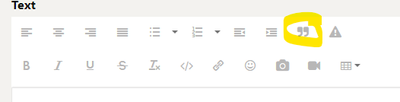

@chrisocki
Wie kann man eigentlich hier zitieren? Finde die Funktion nicht.
OS ist schon älter und seit Januar out of support: Windows Embedded Standard 7.
Ob ich da noch einen Treiber finde...
Der T620 supported auch Windows 10. Müsste ich mal schauen, ob ich das installiert bekomme.
