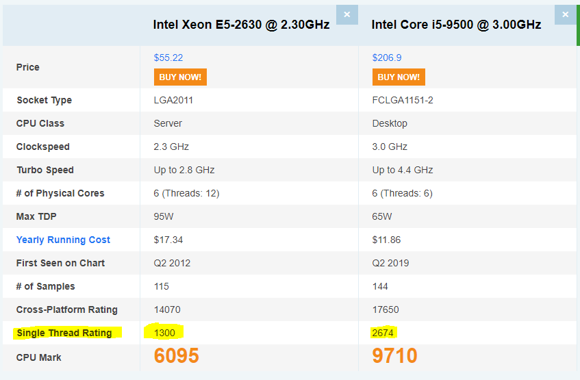

Sie meinen diese CPU - oder steht noch ein v2, v3 dahinter? Dann ist da der "Fehler". DATEV empfiehlt bei Virtualisierung einen SingleThread Wert von 2050. Die 1300 sind aber auch ohne Virtualisierung mickrig. Da spielt es keine Rolle, ob Komponenten zu 5% ausgelastet sind.
Virtualisierung: Erfahrungen aus der Praxis
Aus Erfahrung kann ich sagen: Selbst 1600 Punkte sind lahm und müßig mit DATEV zu arbeiten. Um die 2000 Punkte sind OK; Spaß macht's erst ab ca. 2500 Punkten.
Ob ein hoher SingleThread Wert aka GHz Zahl heutzutage noch üblich ist, darüber haben wir uns hier schon oft die Haare gerauft. Es ist mit DATEV eben so. Punkt.
Wichtig sind die Energieeinstellungen unter HyperV. Hier haben wir einen Kunden übernommen, dessen HyperV auf 0,9GHz runtertaktet, weil im BIOS was falsch eingestellt ist. Hier müssen immer maximal-GHz anliegen. Egal, ob man arbeitet oder nicht. Und zusätzlich hat die Kanzlei einen Wert von ca. 1600. Da dauert das Öffnen vom Bilanzbericht mehrere Minuten!
@einmalnoch: Korrekt. Exchange und DC auf einer Kiste kann man machen aber empfohlen / technisch möglich ist es mittlerweile nicht mehr. Bremsen wird aber die CPU. Da hilft keine SSD, keine 512GB RAM.
 @Gelöschter Nutzer: Doch. Seit neuestem gibt es bei uns Intel 6254 auf 3,1GHz und SingleThread von ca. 2500 Punkten 😍 und 18C/36T. DATEV rennt jetzt 😀. Die FiBu läuft so durch. Den Text, was alles geladen wird, kann ich nicht mehr lesen. Kosten aber auch nur 3800$ je Stück 😋

Ob das was bringt? Fraglich. Die 1300 Punkte werden dadurch ja nicht mehr / schneller. Ich nehme an, der WOW-Effekt bleibt aus. Schneller wird es sicherlich aber ob das ausreicht, dass man damit arbeiten kann?!
Auf der anderen Seite kostet es ja "nur" Arbeitszeit, wenn man DATEV in eine eigen VM auslagert. Schlechter kann es nicht werden und wenn es nicht besser ist, hat man nicht gleich 2x 3800$ ausgegeben.
Sonst um alles aus den 1300 Punkten rauszuholen: Einstellungen checken im HyperV, in der VM, im BIOS, BIOS aktualisieren, ...

Komisch, dass ich immer andere Erfahrungen mache und ein FatClient mit 1800 Punkten schneller war ein eine VM mit 1600 Punkten im CPU Benchmark. Und auch komisch, dass DATEV das in seinen Info-DBs immer anpreist, dass mehr GHz besser als 64 Kerne sind.
Und dann auch komisch, dass im DATEVasp DATEV schneller mit 3,1GHz als mit 2,4GHz läuft.
Der Umzug bringt was; aber ein Ferrari wird aus 1300 Punkten nicht mehr.
@einmalnoch: Welchen SingleThread Wert hat denn die 2,4GHz CPU? Welche CPU ist es?

DATEV ist uralt Software? Die nur SingleThread kann statt MultiThread? DATEV wird auf 4C bei 4GHz besser laufen als auf 64C bei 2GHz. Die 64C auf 2GHz haben natürlich mehr Gesamtpower, die DATEV aber leider nicht nutzen kann. Aber auch das steht alles in der Info-DB in einem grauen Kasten.
Und wenn Sie das Gesamtorchester ansprechen, ist die CPU mit 1300 Punkten einfach unterirdisch langsam, wenn sogar eine Desktop CPU mehr Power hat als eine Server CPU 😉.

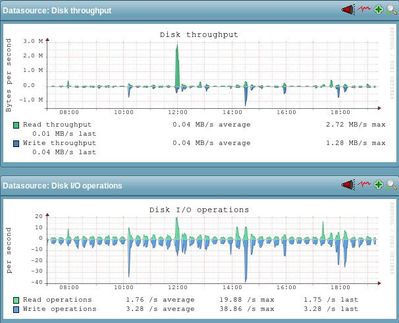

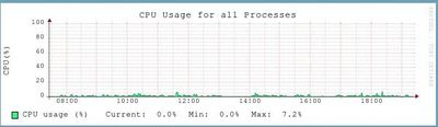

Also wenn der sqlservr-Prozess der Datev-Datenbank (ist auch der Topprozess auf der Kiste mit 36 Minuten gesamtlaufzeit seit Sonntag morgen) heute wie folgt aussah (100% wäre eine CPU voll ausgelastet) kann man schwerlich einen schnelleren Prozessor irgendwie rechtfertigen. 😉 (und nein, I/O-seitig flatlined die Kiste auch eher, 50 I/O Spitze juckt nicht mal eine HDD, da sind SSD drin)
Und da liegen nur 4 Kerne eines E5-2640 v3 drunter.
Aber es ist Sommer und wer weiß, wieviel da derzeit gearbeitet wird.

Zweitens geht man da wo ich herkomme so vor wenn man ein Meldung wegen "Performanceprobleme" bekommt:
1. Baseline etablieren. Dafür werden Performanceparameter gesammelt (CPU, Festplatte, Arbeitsspeicher, Netzwerk Arbeitsplatz und Server - das machen die "netten" Balken sogar on the fly, muss man das hier echt erklären?).
2. Begrenzende Faktoren ermitteln. (Im vorliegenden Fall sagen die "netten" Balken, dass der Server bei den gewählten Parametern flatlined und somit NICHT das Problem sein kann).
3. Wenn begrenzende Faktoren ermittelt kann man die angehen.
4. Die gleichen Parameter auf vergleichbaren Systemen ermitteln (eventuell haben die auch das "Problem" und können mehr erleiden).
Leider zeigt sich manchmal, dass bei Datev nicht klar ist warum etwas lange dauert, da kein Prozess auf dem Client irgendetwas auslastet UND der Server sich langweilt UND im Netz nichts los ist. Wenn ich hier noch Werte aus September 2018 (okay, lange her) von einem Core 2 Duo E6400 mit 4 GB RAM (okay, 3.5 GB da der Chipsatz nicht mehr hergibt, geschenkt) und einer alten 160er Festplatte habe, die nicht viel langsamer sind als bei einem Pentium G3250T/G3250 mit 500 GB Seagate SSHD (Core 2 Duo E6400/Pentium G3250T/Pentoum G3250):
Leistungsindex CPU 1,263/1,150/0,988
Leistungsindex HDD 2,932/3,152/3,353 🤔
Ist ja schön wenn man sagt mit Hardware erschlagen, aber das ist Symptombekämpfung statt Ursachenbekämpfung - das schmeckt immer komisch.
Da ist die Antwort von martinkolberg schon viel besser und zielführender!

Wir hatten selbst mal nicht die beste CPU. Das System war zwar relativ schnell, aber nicht wie erhofft und ist nach keinen 5 Jahren rausgeflogen. Normalerweise plane ich den File-Server immer für rund 7 Jahre.
Nur nebenbei: der lustige CPU-Balken bringt in einer DATEV-Umgebung einfach mal gar nichts.
Was bringt es, wenn 1-2 Cores am Limit laufen und die restlichen 10 dahinschlummern.
Macht 16% Auslastung und die CPU langweilt sich nun? Ne, eben nicht..
