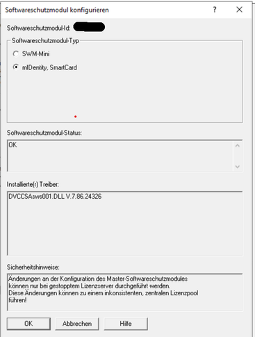

Dann wäre jetzt die Frage, was der Lizenz-Manager Status sagt.
Mögliche Option 1: Da muss im Lizenz-Manager von USB SWM auf mIDentity gewechselt werden: DATEV Lizenz-Manager-Einstellungen: Softwareschutz-Modul analysieren und ... - DATEV Hilfe-Center
Mögliche Option 2: Da ist ein neuer (Betriebsstätten) mIDentity im Einsatz und das Master SWM muss umgeschlüsselt werden: Master-Softwareschutz-Modul austauschen - DATEV Hilfe-Center

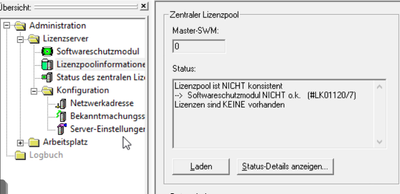

Option 1 habe ich ausgeführt.
Nun wird dies angezeigt:

r_schminke
Nachricht 11 von 20
2802 Mal angesehen
Moin!

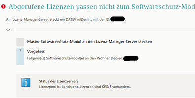

Da steht ja, was das Problem ist. Es ist der falsche Dongle am USB-Server angeschlossen.
Also suchen und tauschen - oder alternativ umschlüsseln lassen. 😉

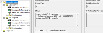

Das steht dort erst seitdem ich wie von janm vorgeschlagen die Option 1 ausgewählt habe.
Ich habe es wieder auf SWM-Mini umgestellt, so wie es war als Datev auf dem Hardware Server noch lief.
Nun wird mir dies angezeigt.:
Ich verstehe nicht, warum der Typ geändert werden soll. Anscheinend gibt es ja nur ein kommunikationsproblem swischen dem Server und dem USB Dongle

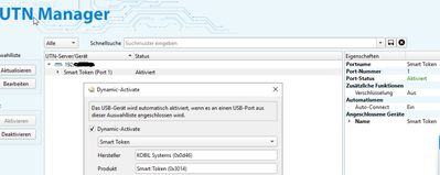

Wie wäre es denn in diesem Fall einfach das mini SWM ebenfalls an den SEH Server zu stecken und in die VM zu verbinden? Laut dem SEH Manager Screenshot steckt da nur ein Device.

Hallo @PROUSER ,
im Moment ist das SWM-Mini als Master-Softwareschutzmodul hinterlegt.
Dementsprechend muss als Softwareschutzmodul-Typ in den Lizenzmanager-Einstellungen SWM-Mini ausgewählt sein und das SWM-Mini muss ebenfalls am Server stecken bzw. in der Virtualisierung über den USB-Server angebunden und verfügbar sein.
Bei der Fehlermeldung #LK01120/7 wäre nach diesem Dokument vorzugehen. DATEV Hilfe-Center, Dok.-Nr. 1027138
Wenn der mIDentity als Master-Softwareschutzmodul gewünscht ist, muss entsprechend nach diesem Dokument vorgegangen werden. DATEV Hilfe-Center, Dok.-Nr. 1035572
