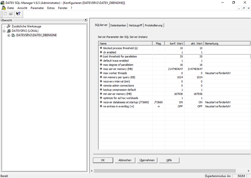

kannst du mal nen screenshot von den sql einstellungen posten?
von punkt 3.2, wo man ua den speicher einstellt?

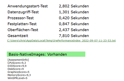

Leistungsindex sieht eigentlich auch ganz gut aus.

Ja Leistungsindex ist erstmal unauffällig.

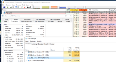

hast Du das Dokument von @metalposaunist mal durchgesehen und die SQL-RAM-Abfrage durchgeführt?
Der Cache-RAM wird im Taskmanager nicht angezeigt. Entweder nutzt Du die RAM-Abfrage aus dem Dokument 1013653 oder Du schaust dem SQL-Prozess mal mit dem "ProzessExplorer" aus den Sysinternal-Tool auf die Finger. Der zeigt dann auch den Cache-RAM an...
Microsoft SQL Server (DATEV): Maximal nutzbaren Arbeitsspeicher einstellen
Im ScreenShot ist im Vordergrund der Windows-Taskmanager mit einer SQL-RAM-Nutzung von 445MB.
Im Hintergrund ist der ProzessExplorer, dort ist die Cache-Nutzung als "Private Bytes" mit 29GB ersichtlich.

hat da jemand kb mit mb verwechselt?
probier das mal.. kannst auch 120.000 bei max server memory nehmen.
min 16 mb und nicht 167.xxx mb und parallelism anpassen.

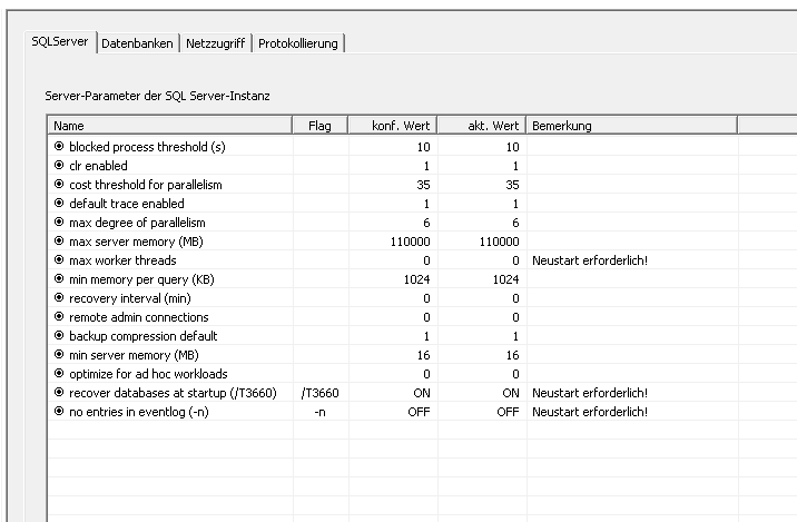

Über die Aufgabenplanung kannst du die stdmsch... manuell anstoßen (Prüflauf und Sicherung).
bei fujitsu kann man auch weniger platten nehmen.. die carrier sind glaub immer 8 groß (bei 2,5")
Bei uns sieht es dann so aus:
