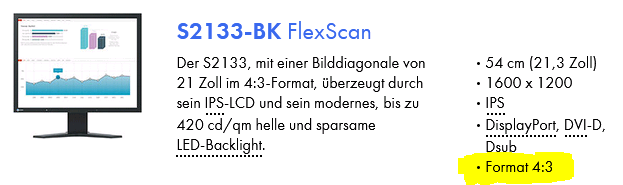

4:3 gibt es nicht im PC Bereich und entspricht auch nicht dem Verhältnis von A4.
Sie meinen wohl, nicht mehr. Insofern sollte man alte 4:3 Schätzchen nicht vorschnell entsorgen.
4:3 entspricht natürlich nicht genau DIN A4 kommt dem aber am nächsten, umgerechnet wären DIN A4 ca. 4:2,83, ein 16:9 Monitor entspricht 4:2,25, geht aber natürlich genauso hochkannt.
Ich will nicht klugscheißen aber wenn, dann müssen wir schon korrekt bleiben. Im TV Bereich gab es 4:3 Formate, im PC Bereich sind es aber immer 5:4 Modelle .
Man lernt nie aus, mein Eizo ist in der Tat 5:4 .
Nicht immer, so ganz falsch lag ich dann doch nicht (nur bei meinem Bildschirm ist es tatsächlich 5:4):
Ach Eizo ... hat sich aber nie wirklich irgendwo durchgesetzt und sind im Vergleich zu 16:9 Modellen oder gar 34" immer die oberste Premiumliga gewesen, was man für RDP ja auch nicht wirklich braucht. Aber okay, wusste ich tatsächlich auch nicht, dass es so komische Monitore mal gab - oder gibt.
