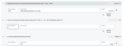

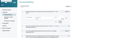

eine Mandanten wechselt zur Regelbesteuerung im Jahr 2023 und war vorher im Jahr 2022 Kleinunternehmer. Umsätze, die Sie im Jahr 2022 ausgeführt hat, aber im Jahr 2023 gezahlt wurden, fallen - nach meinem Verständnis - unter die Kleinunternehmerregelung. Ich habe im Jahr 2023 also sowohl steuerpflichtige Umsätze als auch Umsätze, die unter die Kleinunternehmerregelung fallen.
Die Weitergabe der Werte aus der Gewinnermittlung an die USt-Erklärung führt dazu, dass auch in der USt-Erklärung Umsätze als Kleinunternehmer und Umsätze zur Regelbesteuerung eingetragen sind. Die Überprüfung sagt, dass keine zeitgleiche Erfassung von Umsätzen als Kleinunternehmer und Regelbesteuerung vorliegen darf.
Wo bin ich falsch abgebogen oder wie wäre das korrekt einzutragen? Umsätze zu anderen Steuersätzen mit 0% USt?

So denn: 0% ist es auf jeden Fall nicht, das sind die PV Anlagen, dann wäre es mal interessant, die genaue Zeile zu kennen, in die das übergeben wurde und einen Screenshot vom passenden Fehler zu sehen.
Ohne das würde ich darauf tippen, das in den Zeilen 20/21 ein Wert erfasst wurde, der muss raus.
