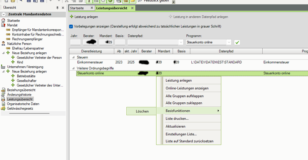

Ich konnte das Verhalten bei mir ebenfalls nachvollziehen und hätte noch eine Alternative:
  • Der zentrale Mandant ist durch die Übergreifende Leistungszuordnung bekannt bzw. kann darüber ermittelt werden.
  • Zentralen Mandanten in der Mandantenübersicht suchen
  • In der Schnellinfo kann per Rechtsklick der Haken bei "Vorbelegungen anzeigen" gesetzt werden und Steuerkonto online erscheint als "Weitere Ordnungsbegriffe".
  • Steuerkonto online markieren und per Rechtsklick die Basisfunktionen->Löschen auswählen
  • Sicherheitsmeldung mit Ja bestätigen
Die Daten in Steuerkonto online bleiben dabei bestehend und sind erstmal dem zentralen Mandanten nicht mehr zugeordnet. Der Ordnungsbegriff kann dann in Steuerkonto online geändert werden.
Abschließend noch Steuerkonto online unter der identischen Mandantennummer im zentralen Mandanten und dem Leistungsanlage Dialog hinzufügen.
Mit freundlichem Gruß Fabi Schmidt
Senior Produkt Owner KI Produkte | DATEV eG

Ja, das funktioniert. Vielen Dank.

Die Vorgehensweise im Lösungsbeitrag @Fabi_Schmidt ist genau die richtige. Damit lässt sich die Leistung "Steuerkonto online" dem richtigen Mandant zuordnen.

In den Mandantenstammdaten kann unter der Leistungsübersicht mit Rechtsklick auf die Leistung die Zuordnung gelöscht werden. Danach kann man dann die Lösung von Fabi_Schmidt einsetzen.
Oder sieht man es da auch nicht? Dann wäre es ein Fall für Datev.
