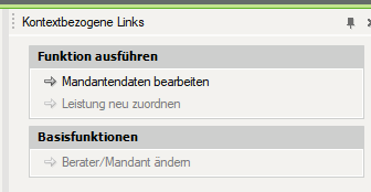

Ich muss die Lösung leider zurückziehen. Leider bleiben die beiden entscheidenden Buttons in den Kontextbezogenen Links grau.
Bei anderen Leistungen wie der Einkommensteuer kann ich zumindest die Leistung neu zuordnen. Wäre ja auch schon hilfreich. Bei der Leistung Steuerkonto Online geht das aber leider nicht.

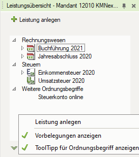

Ich konnte das Verhalten bei mir ebenfalls nachvollziehen und hätte noch eine Alternative:
  • Der zentrale Mandant ist durch die Übergreifende Leistungszuordnung bekannt bzw. kann darüber ermittelt werden.
  • Zentralen Mandanten in der Mandantenübersicht suchen
  • In der Schnellinfo kann per Rechtsklick der Haken bei "Vorbelegungen anzeigen" gesetzt werden und Steuerkonto online erscheint als "Weitere Ordnungsbegriffe".
  • Steuerkonto online markieren und per Rechtsklick die Basisfunktionen->Löschen auswählen
  • Sicherheitsmeldung mit Ja bestätigen
Die Daten in Steuerkonto online bleiben dabei bestehend und sind erstmal dem zentralen Mandanten nicht mehr zugeordnet. Der Ordnungsbegriff kann dann in Steuerkonto online geändert werden.
Abschließend noch Steuerkonto online unter der identischen Mandantennummer im zentralen Mandanten und dem Leistungsanlage Dialog hinzufügen.
