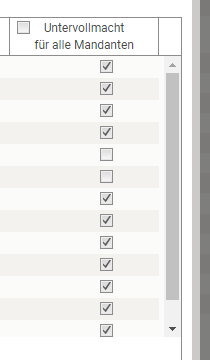

In der VDB unter Kanzlei verwalten/Berechtigungen verwalten braucht der Mitarbeiter eine Untervollmacht:

AnSu
Nachricht 5 von 22
2239 Mal angesehen
Danke, die Haken habe ich nun gesetzt. Muss nun erneut etwas gesendet werden?
Nein. Jetzt können alle Mitarbeiter aus der Kanzlei die Steuerdaten abrufen.
