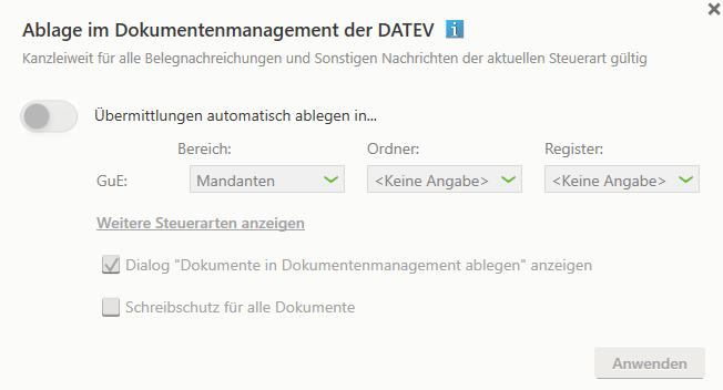

Eine Doppelablage bzw. Speicherung ist nicht notwendig, weil alle digitalen Nachrichten in der Übersicht gespeichert werden.
Sollte aus (mir unerfindlichen Gründen) eine Doppelspeicherung notwendig sein in DMS, dann einfach den Ablageknigge nutzen und bei Ergänzungen Nachricht 1 oder Nachricht 2 dazuschreiben.
Im DATEV Arbeitsplatz unter Digitale Kommunikation können alle Mandantennachrichten mit der Suchfunktion schnell und einfach gefunden werden.
Zudem empfehle ich folgende Einstellungen kanzleiweit als ADMIN zu hinterlegen unter "Sonstige Nachricht" bei "Einstellungen"

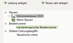

@Sofia_Mierisch_ dann bitte einmal folgende Vorgehensweis versuchen, es können beliebig viele Belegnachreichungen, sonstige Nachrichten etc. je Steuerjahr versendet werden:
1. DATEV Arbeitsplatz unter Leistungsübersicht
2. mit der Maus das gewünschte Steuerjahr auswählen und einmal mit Rechtsklick darauf und die gewünschte digitale Übermittelungsnachricht auswählen
Funktioniert dies nun?
Sofia_Mierisch_
Nachricht 12 von 13
140 Mal angesehen
So funktioniert es, vielen Dank dafür!
