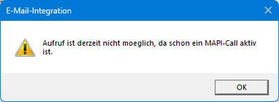

Ich wäre nicht der WizardofWorkarounds, denn als Notlösung lasse ich nun einfach die erste automatisch generierte E-Mail im Hintergrund geöffnet stehen und schließe (lösche) diese nicht mehr.
Übergebe ich dann weitere Erklärungen nach FZO, erscheint diese Meldung
welche ich dann wenigstens galant mit "Enter" wegdrücken kann und den Arbeitsablauf fortsetzen kann; das funktioniert erklärungsübergreifend, weil diese E-Mail-Integration nur einmal abgeschlossen werden kann.

Du hast natürlich recht, dass man hier weiter automatsieren könnte. Ich habe jetzt tatsächlich die erste (blöde) automatische E-Mail im Hintergrund stehen lassen und es wirkt tatsächlich auf alle weiteren Zwangs-Hinweis-Mails, da dieser Prozess tatsächlich nur einmal gestartet werden kann.
Wird diese sehr hilfreiche "Fehlermeldung", was ich jetzt schon eher als feature sehe, einfach "weggeentert, geht es munter im Arbeitsablauf weiter; damit kann man sich gut behelfen.
