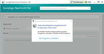

Ich wollte allerdings dann einmal die Einstellungen prüfen. Ich habe hierzu eine neue Nachricht angelegt und dann den Schraubenschlüssel angewählt. Dann kam die Meldung Datev.Nachdigal.SonstigeNachricht funktioniert nicht mehr:
Wenn da also jemand einen geeigneten Tipp hat...
Diese Meldung habe ich nicht. Ich komme in die Einstellungen rein. Das scheint also von Arbeitsplatz zu Arbeitsplatz anders zu sein. Oder von Kanzlei zu Kanzlei.

Bezüglich der darauf folgenden Meldung
(welche bisher erst einmal im Service gemeldet wurde) befinden wir uns noch in Analyse.
Sobald wir näheres dazu wissen, informieren wir Sie auch hier.

die Meldung "DATEV.Nachtigal. ... funktioniert nicht mehr" i.V.m. dem Aufruf der Einstellungen in der Sonstigen Nachricht und Belegnachreichung konnte durch unsere Entwicklung nachvollzogen werden.
Das Problem trat in unserem Fall i.V.m. DMS classic auf.
Dies wird mit einem Service Release zur 15.0 (voraussichtlich) Ende September 2021 behoben.
