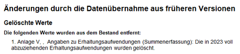

Ab der Jahresversion 2023 (Einkommensteuer, Feststellungserklärung) werden offenbar Erhaltungsaufwendungen aus dem Vorjahr in der Anlage V rigoros gelöscht. Aber nicht nur die Aufwendungen werden gelöscht, sondern auch verknüpfte Export-Platzhalter.
Problem 1: ich arbeite vor Abschluss einer Steuererklärung sehr gerne mit der Liste der unveränderten Vorjahreswerte. Einen "unveränderten Vorjahreswert" gibt es in der Anlage V demnach aber nicht mehr, weil dieser ja schon bei der Anlage des neuen Jahresbestandes gelöscht wird.
Problem 2: da ich in einem sehr umfangreichen Anlage V (viele Anlagen V) Fall mit einer Liste und vielen Export-Platzhaltern arbeite werden mir nun jedes Jahr auch die Platzhalter rausgeworfen.

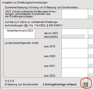

Ich erfasse Erhaltungsaufwendungen, die auf mehrere Jahre verteilt werden, immer über die Einzelerfassung:
War gerade etwas erschrocken und habe nachgesehen: Hier werden die Vorjahreswerte von 2022 vorgetragen auf 2023!?!

in der Vergangenheit gab es ein uneinheitliches Vorgehen beim Jahreswechsel bei den voll abzuziehenden Erhaltungsaufwendungen, worauf wir hingewiesen wurden:
  • Wurden die voll abzuziehenden Erhaltungsaufwendungen über die Einzelwerterfassung im Ordnungsbereich erfasst, wurden sie bei der Jahresübernahme gelöscht und ein Hinweis im Datenübernahmeprotokoll dazu ausgegeben
  • Wurden die voll abzuziehenden Erhaltungsaufwendungen über die Summenerfassung erfasst, wurden sie bei der Jahresübernahme unverändert in den Folge-VZ übernommen
Dieses uneinheitliche Vorgehen wurde mit der neuen Formularstruktur ab dem Veranlagungszeitraum 2023 vereinheitlicht: Voll abzuziehende Erhaltungsaufwendungen werden jetzt – egal ob Summen- oder Einzelwerterfassung – beim Jahreswechsel gelöscht und ein Hinweis in den Protokollen dazu ausgegeben:
Damit ist auch sichergestellt, dass nicht versehentlich voll abgezogene Erhaltungsaufwendungen aus dem Vorjahr nochmals abgezogen werden. Wir beabsichtigen keine Veränderung bei der Jahresübernahme und bleiben nach nochmaliger Prüfung bei dem vereinheitlichten Verfahren.
