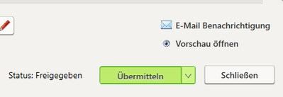

Hallo y_boevers,
seit August unterstützen wir den Freigabeprozess des Einspruches über eine E-Mail-Benachrichtigungsfunktion aus der Einspruchsmaske heraus. Sobald ein Einspruch auf "Entwurf zur Prüfung" oder "Einspruch freigegeben" gespeichert wird, erscheint links  neben dem Vorschau-Button ein E-Mail-Benachrichtigungslink:
Wenn Sie darauf klicken, öffnet sich eine E-Mail mit Link auf den zu prüfenden/ freigegebenen Einspruch. Sie müssen noch den gewünschten Empfänger der E-Mail auswählen und die E-Mail absenden.

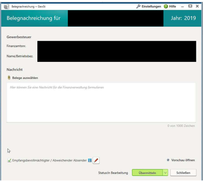

Hallo Frau Filchner,
anbei mal ein Screenshoot aus der Belegnachreichung. Die E-Mail-Funktion ist dort nicht zu sehen.
Muss die Ansicht gesondert eingestellt werden?

Hallo JGrätz,
die Schaltfläche erscheint, sobald Sie Ihre Belegnachreichung als "Entwurf zur Prüfung" oder "Entwurf freigegeben" speichern:
