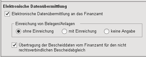

einmal zum Verständnis: du meinst, dass vom Finanzamt alle Daten für den digitalen Bescheidabgleich mit 0,00 € übermittelt werden?
Falls das der Fall ist, nehme ich an, dass das Häkchen in der Steuererklärung fehlt. Soweit ich weiß, muss auch wenn digitale Bescheide in der VMDB hinterlegt sind, der Haken gesetzt werden.

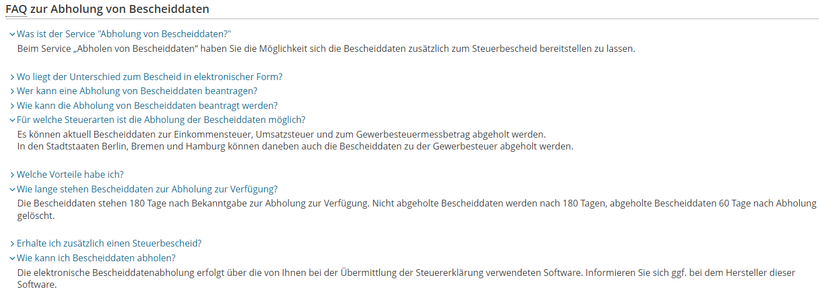

Jetzt wo du "verschiedene" Steuerarten erwähnst, es können immer noch nicht alle Steuerdaten bereitgestellt werden. Bei z.B. GuE-BS wirst du in Datev bis auf weiteres immer 0en sehen.
Ein Auszug aus den FAQ von Elster.de:
Es können aktuell Bescheiddaten zur Einkommensteuer, Umsatzsteuer und zum Gewerbesteuermessbetrag abgeholt werden.
In den Stadtstaaten Berlin, Bremen und Hamburg können daneben auch die Bescheiddaten zu der Gewerbesteuer abgeholt werden.

Haben Sie das Feld ausgewählt?
Bei nicht Aktivierung passiert genau Ihr beschriebenes Ergebnis:
ELSTER - Hilfe
