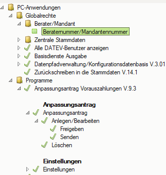

ich habe mal wieder ein Rechteproblem:
Der "Anpassungsantrag Vorauszahlungen" lässt sich nicht absenden.
Das gleichnamige grüne Häkchen ist bei den effektiven Rechten der Benutzer aber gesetzt.
Welche Rechte könnten hier noch mit ins Spiel kommen?
Die genaue Fehlermeldung lautet:
"#K00008048/229
Sie verfügen nicht über die notwendige Berechtigung zum Aufruf des elektronischen Anpassungsantrages Vorauszahlungen. Zur Nutzung müssen die Mitarbeiter (bzw. deren Zugangsmedien [...]) in der Rechteverwaltung und in der Rechteverwaltung online berechtigt werden.
Bitte prüfen Sie die Beraternummer und korrigieren Sie diese ggf.
Der Mandant ist unter unserer Beraternummer gelistet, das wird es also nicht sein.
Und die Rechteverwaltung online - ist die wirklich notwendig, auch wenn kein UO genutzt wird bei dem Mandanten?
Hat jemand eine Idee, welches andere Recht hier noch eine Rolle spielen könnte?

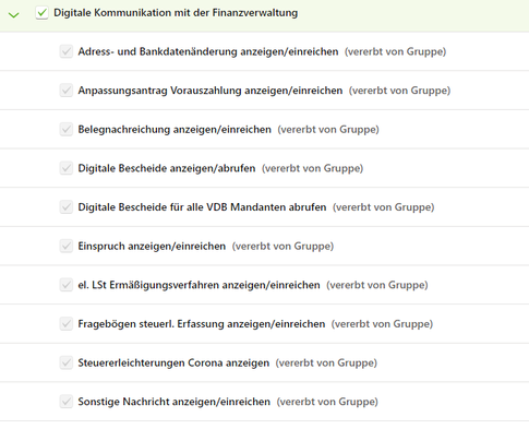

Ja, die ist in dem Zusammenhang auch notwendig, da dort auch die Rechte für die digitale Kommunikation mit der Finanzverwaltung freigeschaltet werden:

Vielen Dank für den Hinweis, dass die Rechte für die Kommunikation mit der Finanzverwaltung nicht in den lokalen Rechten geregelt werden.
Gibt es eigentlich irgendwo eine Übersicht, in der diese Verteilung der Rechte auf lokale Rechtedatenbank und online Rechtevergabe mal grob aufgelistet wird? Das fände ich doch recht hilfreich für die Zukunft..
Ansonsten:
Für meinen konkreten Fall wäre ja wohl das online zu vergebende Recht "Anpassungsantrag Vorauszahlung anzeigen/einrichten" das Richtige.
Das war aber schon, wie auch im Screenshot von Uwe, bereits von der Gruppe vererbt, also freigeschaltet.
Wovon könnte denn das Recht für den "Anpassungsantrag Vorauszahlungen" sonst noch abhängen?
Nicht, dass ich wüsste, weil es lokal so ca. 2800 Einzelrechte gibt 😅. Bei neuen Lösungen im Zweifel immer in die Rechteverwaltung online schauen, weil darauf alle neuen Programme der DATEV aufsetzen, die DATEV dann für den Anwender in den Arbeitsplatz optisch einbettet, damit der Wechsel on-premises ↔️ Cloud nicht so hart ist.
Da wird mittlerweile sehr viel mehr geregelt als nur DUO 😉.
159 Mal angesehen
Für die RVo gibt es das hier:
DATEV Hilfe-Center - Rechteverwaltung online: Aktuelle Rechtestruktur und Erläuterung der Rechte
Für die lokalen Rechte kann es das ja gar nicht geben, weil die Rechtestruktur viel zu stark von der Variante und Anzahl der installierten Programmteile abhängt.

für den elektronischen Anpassungsantrag Vorauszahlungen sind die Rechte in der Rechteverwaltung und Rechteverwaltung online relevant. Bitte prüfen Sie deshalb auch die Rechte für den Anpassungsantrag in der Rechteverwaltung:
Sollte das Senden eines Anpassungsantrags trotz korrekt hinterlegten Rechten nicht funktionieren, wenden Sie sich bitte per Servicekontakt an uns, damit wir uns den Sachverhalt genauer anschauen können.
