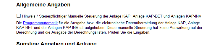

Es wurde alles ordentlich ausgefüllt, jedoch im oberen Bereich der Anlage KAP wurde das Häckchen bei "Obwohl Werte erfasst sind keine Ausgabe und keine elektronische Datenübermittlung dieser zuvor genannten Anlagen" gesetzt.
In den Berechnungen sind die Angaben die in der Anlage KAP drin sind aufgenommen.
Im Bescheid sind keine Angaben zur KAP, da das Häckchen gesetzt war!

Es soll auch nur die Übermittlung unterdrückt werden und nicht die Berechnung. Nach meinem Verständnis ist das für Fälle, in denen die Günstigerprüfung zu keinem günstigerem Ergebnis kommt.
Sie erhalten auch folgenden Hinweis:
