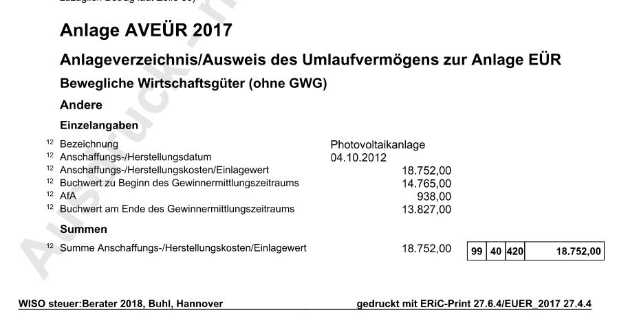

Ich habe ein neues Problem im Zusammenhang mit der Anlage AVEÜR: Ein Zuschuss zu einem Wirtschaftsgut, der im Anlag entsprechend erfasst wurde, mindert die Anschaffungskosten. AfA-Berechnung ok.
Bei Summenübernahme in die AVEÜR wird der Zuschuss als "Buchwert bei Abgang" ausgewiesen und als Betriebsausgabe in der EÜR erfasst => der Gewinn wird in der Anlage EÜR zu niedrig ausgewiesen.
Händisches Nacharbeiten (Löschen des Buchwertabgangs) führt zur Fehlermeldung "Angaben zur Wirtschaftsgutgruppe stimmen auf Grund der erfassten Werte nicht, prüfen Sie die Angaben". Negative Zugänge zu AK sind aber in der AVEÜR nicht möglich.
=> wie kann ich den Zuschuss als Minderung der Anschaffungskosten so erfassen, dass die EÜR und AVEÜR zusammenpassen und auch den ERIC passieren? Hat jemand eine Idee??

Hallo Frau Koch,
mein erster Gedanke wäre, die Anschaffungskosten bzw. den Ausgangsbetrag in Anlage AVEÜR manuell um den Zuschuss zu kürzen und den Buchwert bei Abgang in der EÜR zu löschen.
susanne_koch
Nachricht 9 von 20
5645 Mal angesehen
Hallo Herr Berger,
Ihr Vorschlag funktioniert.
Nur die Anschaffungskosten zu reduzieren hilft noch nicht, weil damit offenbar nicht gerechnet wird. Die Reduzierung des Buchwertes zum Geschäftsjahresbeginn um den Zuschuss und das Löschen des Buchwertes bei Abgang in der AVEÜR führt rechnerisch zum richtigen Ergebnis.
Aber es bleibt das Problem, dass damit der Buchwert per Ende des Vorjahres nicht identisch mit dem Buchwert zum Beginn des aktuellen Jahres ist.
Das gefällt mir nicht, daher Anruf bei Datev.

Nachtrag: ich habe Rückmeldung von Datev erhalten. Die Serviceabteilung im Bereich Steuern verwies auf Rechnungswesen, diese wiederum auf den Jahresabschluss, von dort kam schließlich der Rückruf.
=> es handele sich um einen Fehler im ERIC-Client, dieser könne Zuschüsse nicht verarbeiten. Ich möge mir mit einem Workaround behelfen: die Anschaffungskosten und den Buchwert zum Wirtschaftsjahresbeginn jeweils um den Zuschuss kürzen, dann trete keine Fehlermeldung mehr auf.
Da hatten Sie also schon die zündende Idee, Herr Berger!
Zum Einwand, dass ja dann der Buchwert zum Ende des Vorjahres nicht mit dem Buchwert zum Beginn des laufenden Jahres übereinstimme, hieß es, das sei eben nicht zu vermeiden, da es sich um einen Fehler im ERIC handele.
