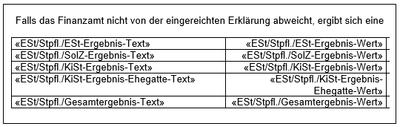

Hallo Mo-01,
Voraussetzung für die Summenbildung ist, dass die Platzhalter in einer Tabelle stehen.
Ein Beispiel finden Sie in der ESt-Brief-Vorlage Rücksendung mit Ergebnissen.
Tipp 💡Während der Erstellung der Vorlage, die Rahmenlinien der Tabelle einblenden. Dadurch können die Spalten innerhalb der Tabelle gezielter ausgewählt und die Formatierung besser überwacht werden. Nach Erstellung die Rahmenlinien wieder ausblenden.
Sie können natürlich auch eigene Tabellen mit den von Ihnen gewünschten Ergebnis-Platzhaltern erstellen.
Die Summenbildung erfolgt mit dem Platzhalter Spaltensumme in Tabelle. Den Platzhalter finden in der Vorlage (MS Word) unter DATEV | Platzhalter einfügen im Ordner BSOffice. Dieser Platzhalter berechnet die Summe über alle Einträge einer Tabellenspalte.
Wichtig ⚠️ : Wenn sowohl positive, als auch negative Werte ausgewiesen werden (z. B. Kirchensteuererstattung/Kirchensteuernachzahlung) muss als Ergebnis-Platzhalter der Platzhalter mit dem Zusatz „minus“ (z. B. «ESt/Stpfl./KiSt-Erg-W(Erstattung-minus)») ausgewählt werden, da dieser bei einer Nachzahlung ein Minuszeichen vor das Ergebnis setzt und der Wert bei der Summenbildung dann abgezogen/subtrahiert wird.
