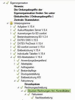

Da Sie nicht geschrieben haben, welches EO-Produkt sie verwenden, ist die Antwort nicht eindeutig möglich.
In EO comfort können Sie die Ausgabe von Rechnungen hier sperren:

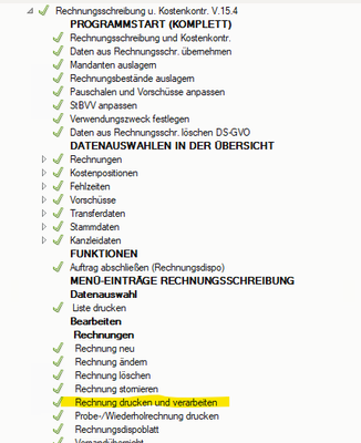

Im EO compact/classic finden Sie die Rechtefunktion hier:

Zur Vervollständigung: Wir arbeiten mit DATEV EO classic.
Ich meine mit scharfem Drucker den  "Befehl DRUCKEN"
für den Versand der E-Rechnung.
Im Seminar wurde gesagt, dass man durch den Befehlt
DRUCKEN die E-Rechnung direkt versendet und das wollen
wir verhindern.

Das sollte mit der von @chrisocki beschriebenen Rechteeinschränkung klappen.
