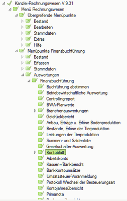

Gerade mal getestet. Spannendes Thema.
Geht nicht bis auf Einzelkonten-Ebene:
"Ganz oder gar nicht" ist hier die Devise.
