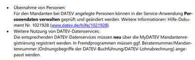

Hallo @Willinger und Community,
hier der aktuelle Stand zum Mandantendatenübertrag:
Die bestehende Zuordnung einer Person zu einer anderen DATEV-Mitgliedschaft (mitgliedsübergreifender Zugriff außerhalb der vorherigen Mitgliedschaft) sowie die Adminrechte in der eigenen Rechteverwaltung bleiben erhalten
Rechte für einzelne Beraternummern werden übernommen und können gegebenenfalls als ungültige Ordnungsbegriffe angezeigt werden, falls sie auf die Beraternummer des Vorberaters verweisen.
Die Beraternummern-Bereiche und der "*" (Platzhalter für ALLE) werden auf die eigene Beraternummer des Mandanten angepasst.
