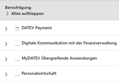

Moin moin,
ich denke du hast deine Frage schon selbst beantwortet:
Du hast in der Rechteverwaltung zum Unterberaternummer (Unternehmensberater) keine verteilbaren Rechte im Rahmen von "Datev Unternehmen online". Das liegt daran, dass der Unternehmensberater keinen DUo-Vertrag besitzt. Willst du Ihm DUo Rechte administrieren (für andere Mandanten mit bestehenden Beständen) muss der Unternehmensberater erst selbst DUo bestellen. Er muss ja auch keinen eigenen Belegebestand etc. haben, nur einen Duo Vertrag.
in bildlich:
der Unterberater hat (z.B.):
