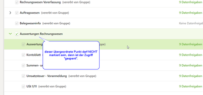

der Ablauf wäre wie folgt:
1.) Rechtverwaltung Online aufrufen: http://datev.de/rvo
Das funktioniert nur, wenn die Person auch Administratorrechte hat. Ansonsten jemanden darum bitten/beauftragen, der diese Rolle innehat.
siehe auch -> Rechteverwaltung online: Administrator-Rechte - DATEV Hilfe-Center
2.) Mitarbeiter des Mandanten suchen und sein Zugangsmedium (Smartcard/mIdentity bzw. SmartLogin) wählen
3.) Berechtigungen prüfen/löschen - siehe Bild unten
Ggf. erscheint bei den Auswertungen Rechnungswesen (wie auch in meinem Beispiel) "vererbt von Gruppe" -> in dem Fall sollte der Mitarbeiter aus der Gruppe selbst entfernt werden.

Vielen Dank, ich habe jetzt die Antwort von marcohüwe als Lösung markiert, Ihre Antwort reicht zwar mir, die von Marco dürfte aber auch kompletten Neulingen helfen 🙂
