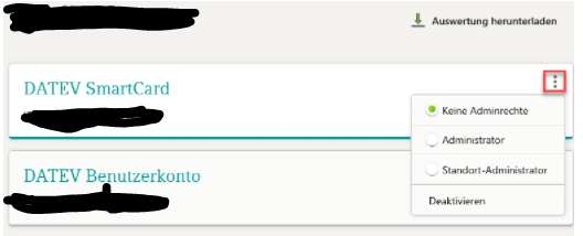

Nachricht 6 von 17
1599 Mal angesehen
Das geht in der DATEV Rechteverwaltung online, wenn man sich dort mit dem passenden Medium anmeldet, was selbst die Rechte hat einen Administrator festzulegen. Da ich selber keine Rechte habe, kann ich's schlecht zeigen.
Die Person heraussuchen und dann via der drei ... zum Administrator machen.
Ehrlich gesagt habe ich das Dokument nie gelesen 😬. Scheint ja nicht arg hilfreich zu sein 🙈.

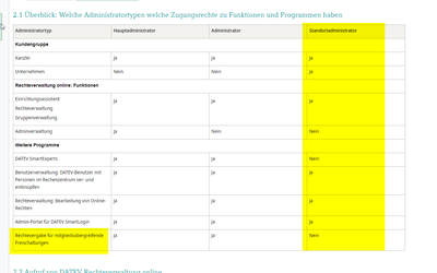

Nachricht 16 von 17
1033 Mal angesehen
Vielen Dank für die Info.
Aber ist dieser markierte Punkt dann in meinem Szenario nicht ein Ausschlusskriterium?
DATEV Rechteverwaltung online: Administrator-Rechte - DATEV Hilfe-Center
Und dann gibt´s noch diese Stelle:
Nochmal ganz konkret:
M kann also Personen seiner Mitgliedschaft/Unterberaternummer STB Alt für unsere Lohn-Bestände unter STB neu administrieren (die ja dann unter einer anderen Beraternummer laufen = vom STB neu = wir)?
a_geptin
Nachricht 17 von 17
1024 Mal angesehen
Oh, wenn das stimmt was da steht, hast du vollkommen Recht.
Dann müsste StB-neu über StB-alt-Beraternummer zugeordnet und administriert werden, weil M hierzu gar nicht erst die Möglichkeit haben kann.
Ich hätte schwören können, dieses aber schon mal anders im Einsatz gesehen zu haben. Gerade habe ich nur keine solche Freigabekonstellation im System um das nachprüfen zu können. Würde mich also auf das Infodokument verlassen.
-> kein Lösung zu deiner Frage, sorry 🙂
