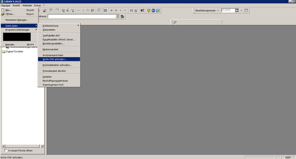

für die Prüfung der Rentenversicherung benötige ich für 2014 und 2015 eine LOHN DVD. Wie und wo kann ich die in Lodas abrufen.
mkinzler
645 Mal angesehen
Ohne geöffneten Bestand über Mandant->Daten holen->Archiv DVD anfordern
