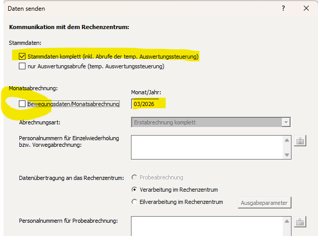

Wenn ich rückwirkend in 2025 die wöchentliche Arbeitszeit korrigiere oder ab November 2025 einen Schwerbehindertenausweis hinterlege und in 03/2026 die Stammdaten sende, tut sich in der Übersicht zur Schwerbehindertenabgabe leider nichts. In welchem Monat muss ich denn dann die Stammdaten senden?
Stammdaten senden:

.. ich muss die Fehlermeldungen aber bearbeiten und korrigieren.

Es gibt beim Stammdaten Senden keine Monatsauswahl. Das nur mal am Rande.
Sollte die Anlage der Schwerbehinderung jetzt nicht klappen, kannst du diese in der Eingabe bei IW-Elan immer noch manuell hinzufügen.
Die Daten aus dem Datev Tool Schwerbehinderung müssen ja im Anschluss eh in IW-Elan eingespielt werden. Es dient quasi nur als Unterstützung.
