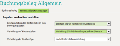

Ihnen fehlt die passende Einstellung auf Mandantenebene.
Gehen Sie mal auf Mandantendaten -> Finanzbuchführung -> Buchungsbeleg Allgemeine -> Register "Kostenstellen/Kostenträger". Hier müssen Sie bei "Ersetzen fehlender Kostenstellen in den Bewegungsdaten" den Punkt "Ersetzen durch Kostenstellenverteilung" auswählen. Dann werden auch die Bewegungsdaten automatisch den Kostenstellen zugeordnet.
Wichtig dabei ist, dass Sie bei allen Mitarbeitern eine Kostenstellenverteilung hinterlegen. D. h. auch bei denen die zu 100 % auf nur eine Kostenstelle laufen.
ci_kt
Nachricht 5 von 8
294 Mal angesehen
diese Einstellung habe ich bereits gemacht.
So sieht meine Einstellung aus. Es werden aber nur die Festbezüge verteilt.
