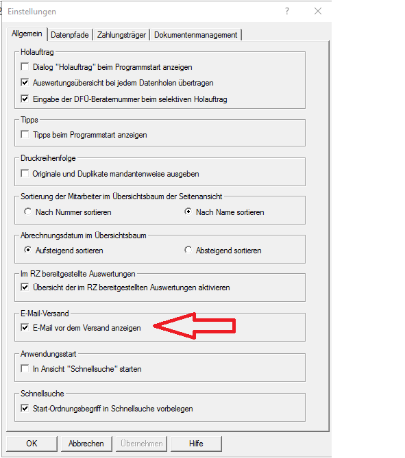

jetzt weiß ich nicht, ob ich das völlig falsch verstanden habe...
Sie versenden aus dem Programm "LODAS Auswertungen" die Lohn-Auswertungen per Mail und wollen einen individuellen Text erfassen?
Es kann zwar pro Mandant kein wiederkehrender individueller Text erfasst werden. Wenn Sie aber in Auswertungen unter Extas - Einstellung den Haken "E-Mail vor dem Versand anzeigen" setzen, öffnet sich vor dem Versand die E-Mail in Outlook und Sie können den gewünschten Text ergänzen/ersetzen.
