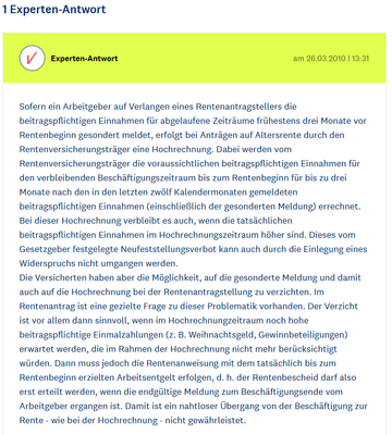

ich habe noch eine Anmerkung: Meines Wissens liegt es in der Entscheidung der Mitarbeiter = Rentenantragsteller, ob beim Arbeitgeber eine 57er Meldung angefordert wird. Dazu muss der Rentenantragsteller aktiv zustimmen - und sich dabei bewusst sein, dass hier nur die bisher abgerechneten Beträge gemeldet werden können.
Wer also Wert auf die korrekte Berechnung anhand der Monate direkt vor Rentenbeginn legt, sollte dieser Anforderung der 57er Meldung durch die RV nicht zustimmen und statt dessen auf die Berechnung der Rente aufgrund der DÜ zur Abmeldung warten. Zwar bekommt man dann seinen Rentenbescheid und die Rentenzahlung etwas später, aber ggf. dann auch den korrekten Betrag.

... und hier noch mal eine gute Darstellung, welche Konsequenzen eine Anforderung der 57er-Meldung nach sich ziehen kann ... NEUFESTSTELLUNGSVERBOT
Quelle: https://www.ihre-vorsorge.de/expertenforum/gesonderte-meldung-grund-57
