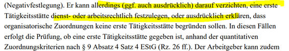

Der Bauleiter bekommt eine Ergänzung zum AV, in der geregelt ist, dass das Büro nicht die erste TS i.S. § 9 Abs. 4 EStG ist. Ohne Zuordnung gelten die quantitativen Merkmale und bei einem Tag in der Woche im Büro stellt dies keine erste Ts. dar. Ohne erste TS keine Fahrten Wohnung - Arbeit 😉 Hier das BMF aus 2020 zu Reisekosten:
