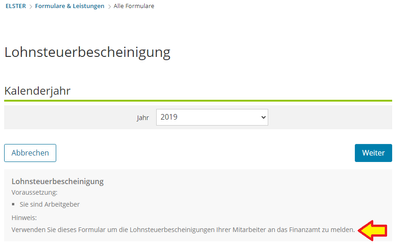

Ich würde die fraglichen Jahre über Elster korrigieren:
Auf keinen Fall würde ich aber Aus-/Eintritt wählen. Ob es da zu Problemen kommt? Kann gut möglich sein, daher sein lassen. Sie müssten ja nur die Steueridentifikationsnummer rückwirkend ändern. Das sollte dann eigentlich - zumindest für das aktuelle Jahr - dann korrekt laufen...
