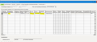

mir ist die nachfolgende eAU unklar:
oben steht bei "Übersicht Rückmeldungen ...", dass für den 29.06.26 und 30.06.26 eine AU von der Krankenkasse zurückgemeldet worden ist.
Unten bei der Personalnummer steht, dass nur der 30.06.26 als AU gilt.
In den Fehlzeiten wurde nur der 30.06.26 eingetragen.
Was stimmt nun ?

Der KK liegt nur eine eAU für den 30.06.2026 vor.
Wenn eine Abfrage für den 29.06.2026 gemacht wird, prüft das System bei der KK, ob für diesen Tag bereits eine eAU vorliegt. Falls ja, wird der älteste Zeitraum zurückgemeldet (z. B. AU 25.06.26 - 29.06.26 und neue AU vom 29.06.26 - 02.07.26, Rückmeldung 25.06.26 - 29.06.2026).  Liegt keine eAU vor, wird geprüft ob unmittelbar (ich glaube 3 Tage) nach dieser Zeit eine AU vorliegt, z.B. Abfrage für 29.06.2026, eAU für 30.06.26, Rückmeldung 30.06.26 - 30.06.26). Liegt nichts vor, wird eben "keine eAU vorhanden" zurückgemeldet.
Mit der Abfrage für den 29.06.26 wurde eben die nächste eAU für den 30.06.26 zurückgemeldet.
Die KK erstattet aber auch den 29.06.26, soweit an der U1 teilgenommen wird, also beibehalten.

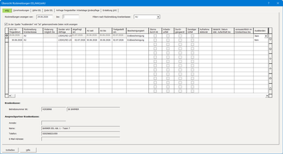

Man sieht es auch besser direkt im Mitarbeiter unter den Rückmeldungen.
(siehe Beispiel)
1.) Festgestellt am ist immer der Tag vom Arztbesuch. In deinem Fall der 30.06.26.
2.) AU seit ist der Tag seit dem eine eAU vorliegt. Hier müsste bei rückwirkender Krankschreibung dann in deinem Fall der 29.06.26 vorliegen. Wenn nicht, dann wurde auch nicht rückwirkend krankgeschrieben.
3.) AU bis ist dann die aktuelle Dauer

sne1965
Nachricht 8 von 11
482 Mal angesehen
Danke,
der Übersicht entnehme ich, dass der Mitarbeiter nicht am 30.06.26, sondern erst am 02.07.26 beim Arzt war. Richtig?
sne1965
Nachricht 9 von 11
475 Mal angesehen
Danke. Bei uns muss die AU ab dem ersten Tag vorgelegt werden. Somit wird der 29.06.26 als Fehlzeit eingetragen. U1 haben wir nicht.
lpapp
Nachricht 10 von 11
467 Mal angesehen
Ja, er war erst am 02.07.2026 beim Arzt und wurde lediglich für einen Tag, nämlich den 30.06.2026, krankgeschrieben.
